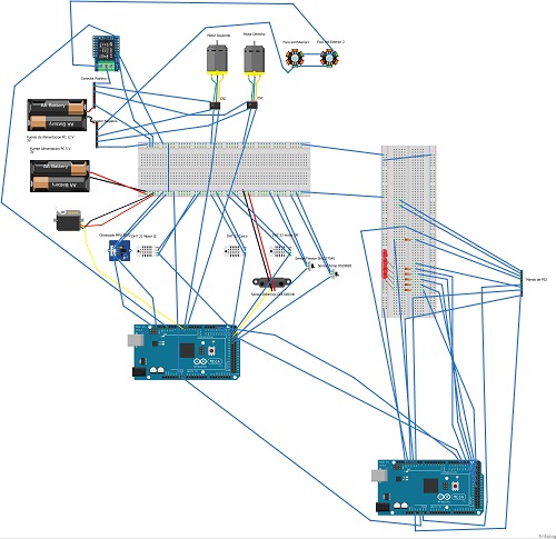

Ya he realizado los cambios en el programa, y he puesto la resistencia DE 10K, en el cable amarillo, ATTENTION.
Ya tenia puesta la resistencia de 10k, en el cable marrón, DATA.
Ahora tengo puestas las dos resistencias.
Lamento tener que decirte que seguimos igual.
En el Monitor Serie del Maestro me dice que no encuentra el mando, que revise los cables, y se para el Monitor Serie, no veo la lista de sensores con sus datos.
En el mando ahora, si aprieto el botón de ANALOG, no pasa nada, antes se encendía, o se apagaba la luz del mando, ahora no.
Estoy observando que las luces de la placa de TX y RX del Maestro, no parpadean, como si parpadea la luz de RX del Esclavo.
El Esclavo sigue sin reaccionar a las órdenes del mando, no hace nada. Y en el Monitor Serie del Esclavo, no veo la lista de sensores, ni sus valores.
Un saludo.

So because the controller is not working, the start of the void loop says error>0 therefore ignore the controller fault and send a left motor run command and "return" to the start without printing serial monitor. so don't worry about the list of sensors not being displayed. this was just for fault finding.
But master txdata is not working either so the left motor run command is not getting to the ROV either.
I want to get this working first and worry about the controller later.
where do you get your 3.3v for the controller from? I use the arduino to supply it.

Buenos días. El mando lo alimento, como todos los sensores, desde la fuente de alimentación de PC, a 3.5 V.
Ya he realizado los cambios que me dijo, tampoco son tantos.
Lamento tener que decirle otra vez, que estamos igual.
La luz del mando no se enciende, cuando aprieto el botón ANALOG.
Y el resto tampoco funciona.
Un saludo.

try connecting the ps2 red wire to arduino 3.3V and the black wire directly to arduino gnd.
this might be a noisy ground problem.

Voy a adjuntar un bonito archivo Fritzing, que parece un plato de espaguetis, no sé si servirá para aclarar algo, o para terminar de confundirnos a todos.
Es el primer Fritzing que hago, así que no se admiten carcajadas de risa.
No me deja adjuntar la foto de Frizting con mejor resolución, vais a tener que abrirlo en el programa.
El BEC, o ESC, tiene desconectado el cable rojo de la punta que parece el control de un servo, desde el principio, ya sé que el BEC alimenta al receptor, y eso no nos interesa con Arduino.
Solo tengo conectados el cable negro de GND, y el cable blanco en este caso que es el de Datos.
He probado con otros mandos y con otros Arduinos mega 2560, y el sombrero MotorDriveBoard V5.0, y el sombrero PS2X & Motor Shield V1.1, y no consigo que funcione nada.
He probado con un Arduino Uno, y el sombrero PS2X & Motor Shield V1.1 y el sombrero MotorDriveBoard V5.0, y tampoco funciona ningún mando.
Lo único que me queda, es preparar un mando con los cables y conectarlo directamente al Arduino, puesto que con los sombreros, no soy capaz de hacerlo funcionar, aunque debería, porque tengo programas específicos para los sombreros y el mando de PS2.
¿Puede ser, como ya me ha pasado con otros sensores, que la distribución de los pines del mando, no sea igual para el Arduino Mega 2560, que para otro tipo de Arduino, me explico, que por cualquier circunstancia que se nos escapa, en vez de conectar el cable de DATA al pin 12, haya que conectarlo a otro pin?, he puesto Data por nombrar uno, puede ser cualquiera de ellos (Data, Comand, Attention, Clock), o incluso que haya que pincharlos a todos en otros pines.
Un saludo.
Good afternoon.
I'm going to attach a nice Fritzing file, which looks like a plate of spaghetti, I don't know if it'll help clarify something, or to finish confusing us all.
It's the first Fritzing I do, so there's no laughing laugh.
You won't let me attach the frizting photo with better resolution, you're going to have to open it in the program.
The BEC, or ESC, has disconnected the red cable of the tip that looks like the control of a servo, from the beginning, I know that the BEC feeds the receiver, and that does not interest us with Arduino.
I only have connected the black GND cable, and the white cable in this case which is the Data one.
I tried with other controllers and with other Arduinos mega 2560, and the MotorDriveBoard V5.0 hat, and the PS2X hat & Motor Shield V1.1, and I can't get it to work at all.
I tested with an Arduino One, and the PS2X hat & Motor Shield V1.1 and the MotorDriveBoard V5.0 hat, and no controller works either.
All I have left is to prepare a controller with the cables and connect it directly to the Arduino, since with the hats, I am not able to make it work, although I should, because I have specific programs for hats and PS2 command.
Can it be, as has already happened to me with other sensors, that the distribution of the pins of the controller, is not the same for the Arduino Mega 2560, that for another type of Arduino, I explain, that by any circumstance that escapes us, instead of connecting the DATA cable to pin 12, you have to connect it to another pin?, I have put Data to name one , it can be any of them (Data, Comand, Attention, Clock), or even you have to prick them all on other pins.
Greetings.

- Mi_Circuito_del_ROV_bb reducido.jpg (78.93 KiB) Viewed 4589 times
