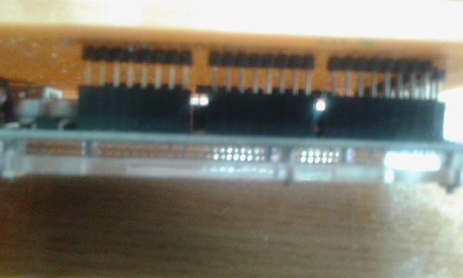

esta shield me tapa los dos primeros grupos de pines de entrada del Arduino, tapándome por supuesto los pines TX y RX, del bloque central de pines, entonces para la transmisión en serie no se si tengo que utilizar otros puertos o la shield me va a permitir utilizar esos pines, ya estamos con los problemas, tendré que probar,
This shield covers the first two groups of input pins of the Arduino, covering of course the pins TX and RX, of the central block of pins, so for the serial transmission I do not know if I have to use other ports or the shield will allow me use those pins, we're already with the problems, I'll have to try,

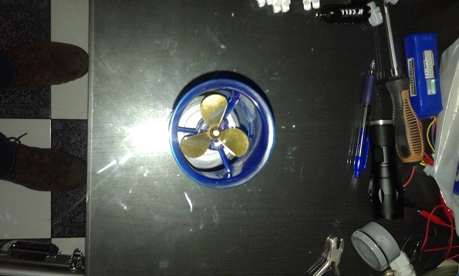

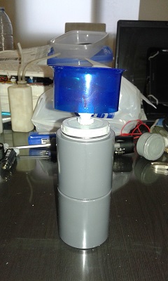

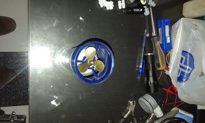

de momento sigo intentando avanzar y he colocado el motor en su "cartucho" con la hélice y el colector de agua en su sitio para ver como queda, y he conseguido esto, para hacerme una idea de como quedaría en su sitio
for the moment I keep trying to move forward and I have placed the engine in its "cartridge" with the propeller and water collector in place to see how it is, and I have achieved this, to get an idea of how it would be in place

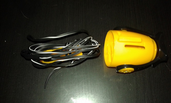

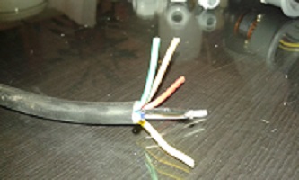

- todavía no se que cable utilizar, para llevar la corriente a los motores, si el que se usa en automoción para la luz de los remolques que tiene cinco cables, u otro que también se utiliza para los remolques con siete cables, el grueso de la manguera es prácticamente el mismo, lo único es que lleva mas cables dentro
I still do not know what cable to use, to carry the current to the motors, if the one that is used in the automotive industry for the light of the trailers that has five cables, or another one that is also used for the trailers with seven cables, the thickness of the hose is practically the same, the only thing is that it has more cables inside - 01.jpg (26.28 KiB) Viewed 14847 times
- 02.jpg (14.84 KiB) Viewed 14847 times
- 03.jpg (15.64 KiB) Viewed 14847 times
- 04.jpg (14.15 KiB) Viewed 14847 times

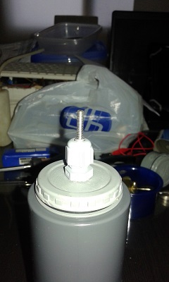

- utilizando un prensaestopa, de los que usan los electricistas para las cajas de electricidad, consigo que no me entre agua entre la bocina del eje y el casco del ROV
using a cable gland, which is used by electricians for electric boxes, I can not get water between the horn of the shaft and the ROV hull, - 05.jpg (14.18 KiB) Viewed 14847 times

- así es como debería quedar, de momento solo lo tengo presentado, que no pegado, para ver como quedan las piezas en su sitio, pero creo que esta demasiado justo, no me queda espacio entre la bocina, el eje y el colector azul, para poder introducir una alicate y poder apretar la hélice al eje, la idea es buena, pero tengo que hacerlo un poco mas largo, y poner alguna pieza para atornillar el colector al prensaestopa
This is how it should be, at the moment I only have it presented, that it is not stuck, to see how the pieces are in their place, but I think it is too fair, I do not have space between the horn, the axis and the blue collector, can introduce a pliers and can tighten the propeller to the shaft, the idea is good, but I have to do it a little longer, and put some piece to screw the collector to the stuffing box - 09.jpg (37.33 KiB) Viewed 14847 times

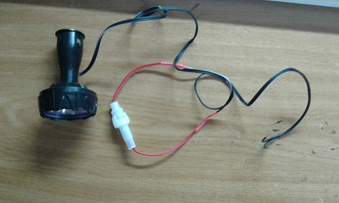

en otro rato he conseguido esta maravilla en una tienda de chinos
in another time I got this wonder in a Chinese store

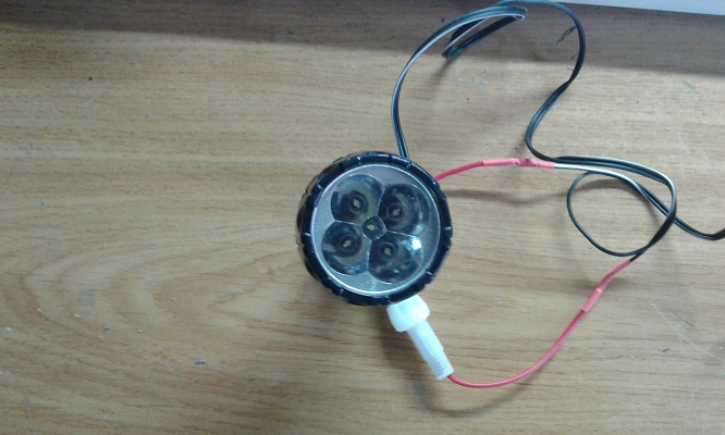

- una linterna para coche a 12 voltios con cinco leds, que encima de la mesa da mucha luz
a 12-volt car torch with five leds, which gives a lot of light on the table - 01.jpg (63.86 KiB) Viewed 14847 times
- 02.jpg (76.25 KiB) Viewed 14847 times

- poco a poco voy solucionando problemas, ya tengo luz en el exterior del ROV
little by little I am solving problems, I have light on the outside of the ROV - 04.jpg (85.31 KiB) Viewed 14847 times

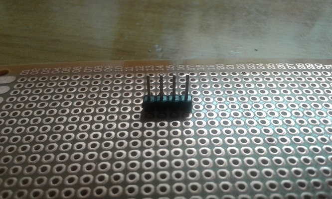

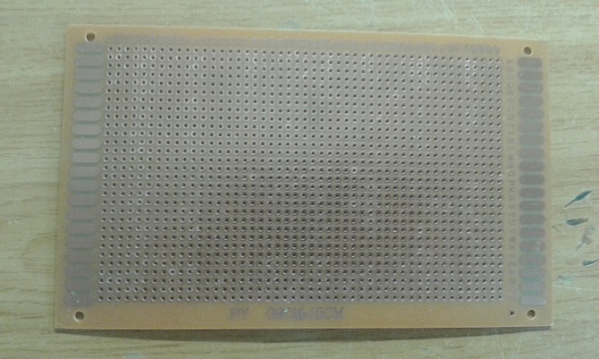

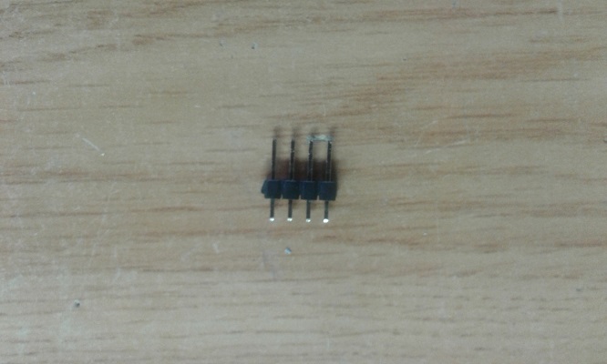

- esta es la placa pcb
this is the pcb board - 01.jpg (102 KiB) Viewed 14847 times

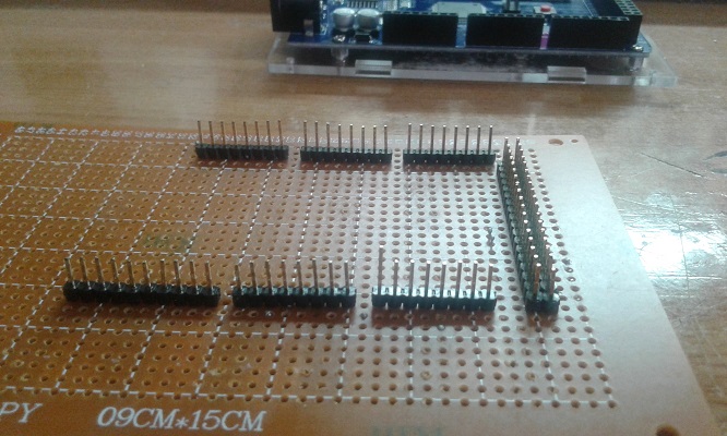

- estos son los pines a soldar en la placa pcb
these are the pins to be soldered on the pcb board - 02.jpg (61 KiB) Viewed 14847 times
- los pines encarados en la placa pcb
the pins faced on the pcb board - 03.jpg (128.39 KiB) Viewed 14847 times
- los pines soldados en la placa pcb
the soldered pins on the pcb board - 04.jpg (117.59 KiB) Viewed 14847 times

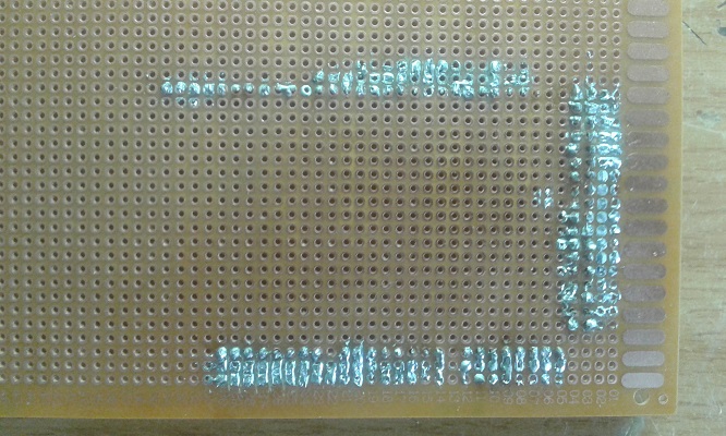

- la placa pcb por el lado de la soldadura
the pcb plate on the solder side - 05.jpg (136.83 KiB) Viewed 14847 times

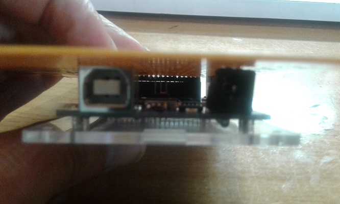

- los pines encajados en el Arduino
the pins embedded in the Arduino - 06.jpg (62.2 KiB) Viewed 14847 times
- para ser la primera vez no ha quedado mal, tampoco es una soldadura de maquina, ni una soldadura profesional, pero funciona, no hay ningun pin comunicado con el de al lado
to be the first time it has not been bad, neither is a machine welding, nor a professional welding, but it works, there is no pin communicated with the next one - 07.jpg (69.23 KiB) Viewed 14847 times
