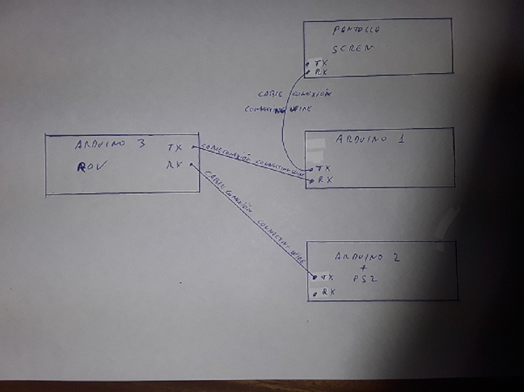

asesorplaza1
Posts: 187
Re: comenzando desde cero (Starting from scratch)
Post by asesorplaza1 »
Buenas tardes.
Entonces no utiliza un procedimiento Maestro /Esclavo, donde los dos Arduinos "hablan" y "escuchan" a la vez, o mas técnico, envían y reciben datos a la vez, como se define normalmente, donde hay un Arduino que hace de "jefe" o Maestro y otro de "súbdito" o Esclavo, sino que hace una comunicación en serie entre Arduinos, donde el Arduino que está en el interior del ROV, "habla", solo envía datos, a uno de los Arduinos del puesto de control, y solo "escucha", recibe datos, del otro Arduino del puesto de control, no utiliza la comunicación bidireccional, por lo tanto no hay "Maestro ni Esclavo", posiblemente ese procedimiento sea mas cómodo, y mejor para los tres Arduinos.
Lo que usted tiene sería algo así
RX (recibe) del Arduino de dentro del ROV, a TX (envía) del Arduino del puesto de control con el mando PS2.
TX (envía)del Arduino dentro del ROV, a RX(recibe) del Arduino del puesto de control con la pantalla, y a su vez TX de este Arduino del puesto de control a RX de la pantalla.
Un saludo
Good afternoon.
Then it does not use a Master/Slave procedure, where the two Arduinos "talk" and "listen" at the same time, or more technically, send and receive data at the same time, as is normally defined, where there is an Arduino that plays "boss" or Master and another of "subject" or Slave, but it makes a serial communication between Arduinos, where the Arduino that is inside the ROV, "speaks", only sends data, to one of the Arduinos of the checkpoint, and only "listen", receives data, from the other Arduino of the checkpoint, does not use two-way communication, therefore there is no "Master or Slave", possibly that procedure is more comfortable, and better for the three Arduinos.
What you have would be something like this
RX (receives) from the Arduino from within the ROV, to TX (sends) of the Arduino checkpoint with the PS2 controller.
TX (sends) from the Arduino within the ROV, to RX(receive) from the Arduino control station with the display, and in turn TX of this Arduino control station to RX screen.
A greeting

bigbadbob
Posts: 272
Post by bigbadbob »
yes, that is almost exactly what I have.
my display microprocessor is part of a "MinimOSD" head up display module (google it) that displays the sensor data on the same screen as the ROV camera video.
The MinimOSD has an Atmega8 processor with "arduino mini" bootlaoder already installed so I have written a sketch for it to display my data and leak warning etc. I also had to upload a new character set to the display chip but that is easy to do via the Atmega8.
