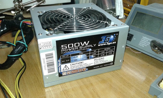

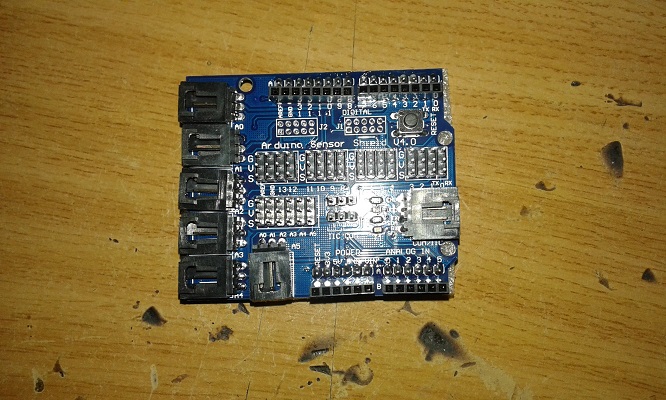

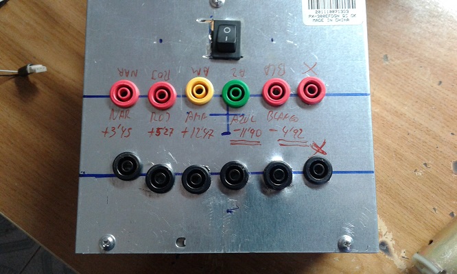

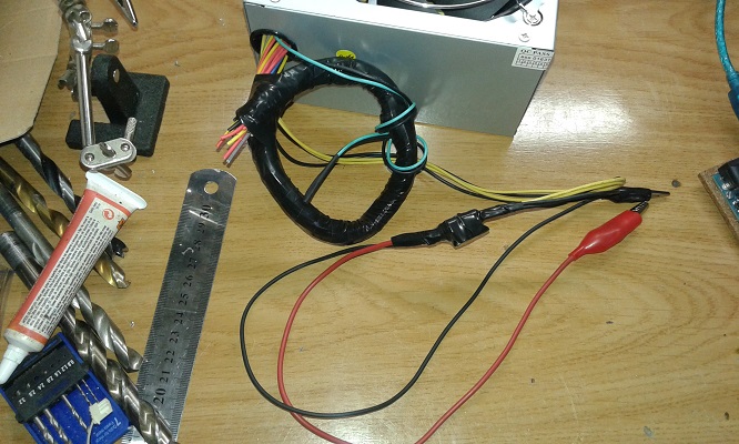

probando y probando he consumido un monton de pilas no recargables, hasta que me canse y me hice una fuente de laboratorio, con una fuente de alimentacion de un PC, alguna banana elecrica y conectando los cables de la fuente
testing and testing I have consumed a lot of non-rechargeable batteries, until I get tired and I made a laboratory source, with a power supply of a PC, some electronic banana and connecting the cables of the source
como no, lo mismo que dicen en España, que de una boda sale otra, yo digo que de un proyecto sale otro.
of course, the same as they say in Spain, that another one comes out of a wedding, I say that another project comes out of a project.
para ser la primera vez que taladraba metal no me salio muy bien, la linea de contactos salio un poco torcida, pero para ser la primera, no quedo muy mal.
to be the first time drilling metal did not go very well, the line of contacts went a little crooked, but to be the first, I'm not too bad.

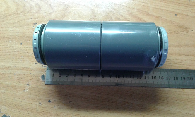

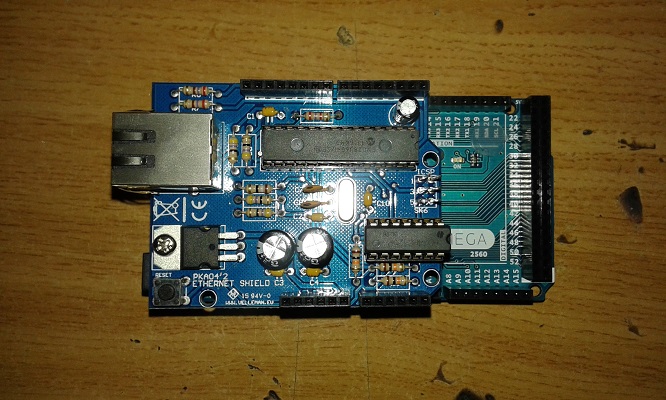

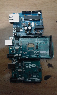

la primera intención es que con un solo Arduino abordo del ROV, funcionara el proyecto, pero no fue así<br /><br />the first intention is that with a single Arduino aboard the ROV, the project will work, but it was not

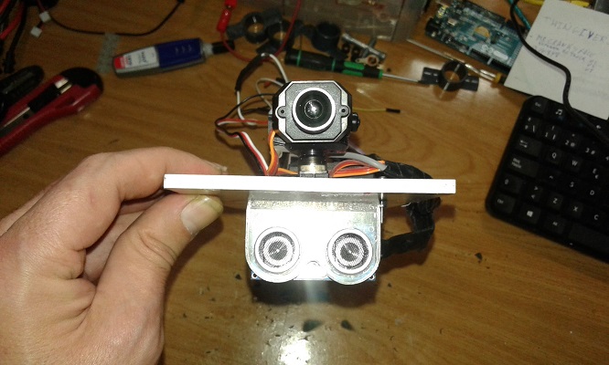

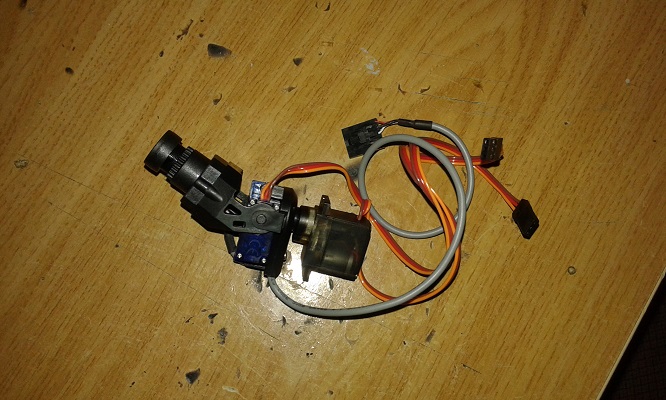

esta cámara es la que no vale<br />this camera is the one that is not worth

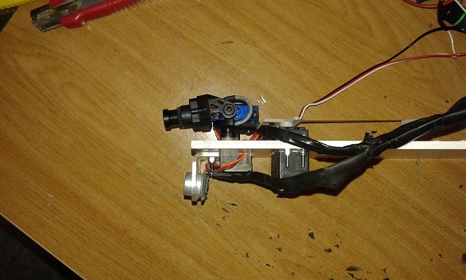

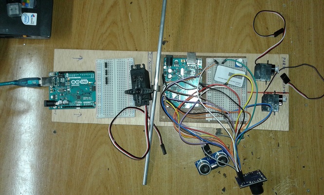

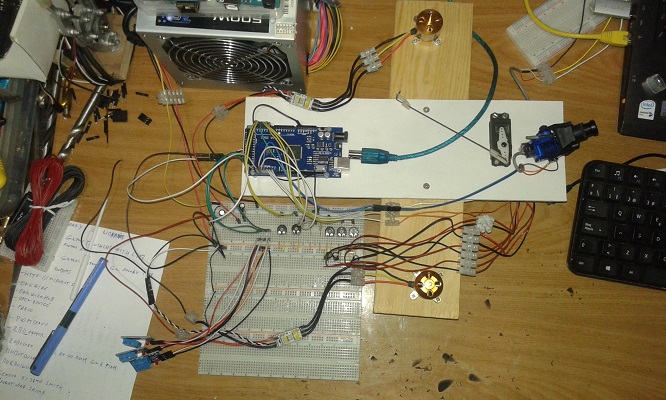

esto ya parece algo interesante, pero queda mucho trabajo, tanto de investigación como de desarrollo del proyecto
This already seems interesting, but there is still a lot of work to do, both in research and development of the project.

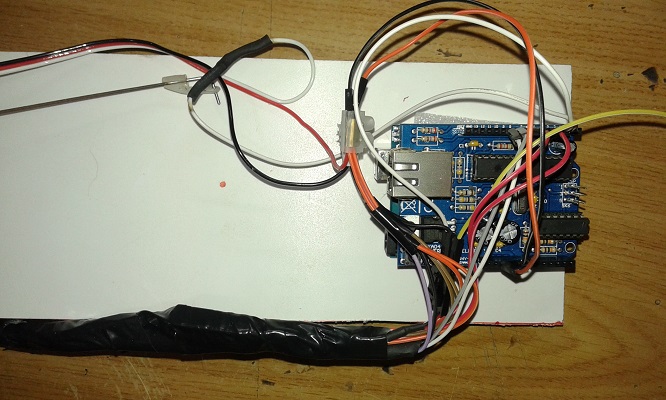

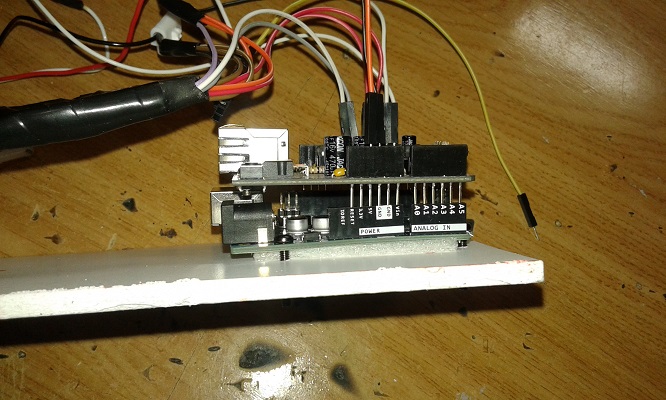

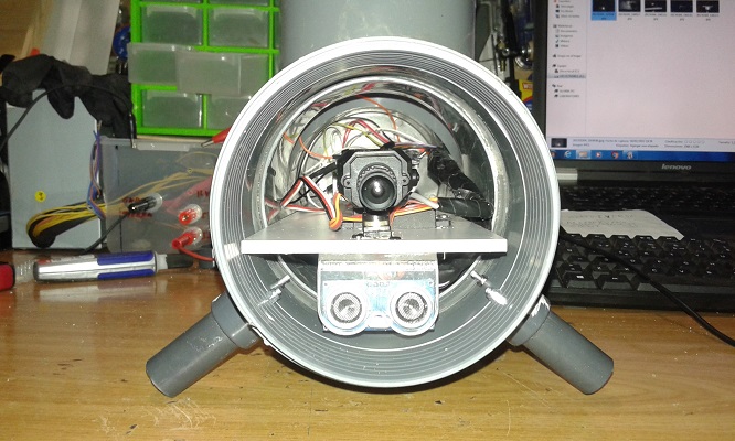

tachaaan, como dicen en los espectáculos de magia, aquí esta la primera presentación de la electrónica dentro del ROV, aunque no sea la definitiva, por lo menos nos podemos hacer una idea del resultado provisional<br /><br />tachaaan, as they say in the magic shows, here is the first presentation of the electronics within the ROV, although it is not the definitive one, at least we can get an idea of the provisional result
por lo menos me sirvió para montar la electrónica en el poco espacio del que disponía<br /><br />at least it helped me to assemble the electronics in the little space I had

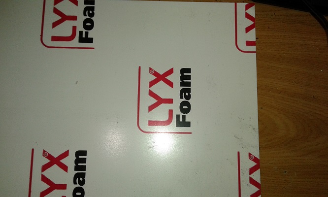

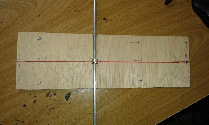

cambie el trozo de madera por un trozo de foam, que se trabaja mejor y da mucho mejor resultado<br /><br />change the piece of wood for a piece of foam, which works better and gives much better result
asesorplaza1
Posts: 187
Re: comenzando desde cero
Post by asesorplaza1 »

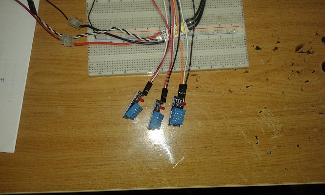

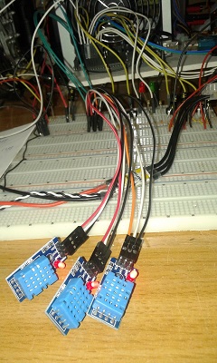

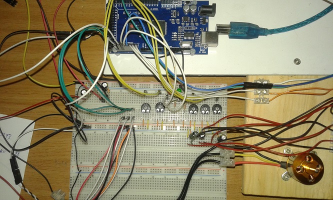

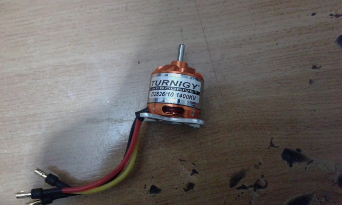

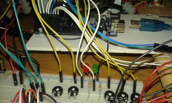

después de bastante tiempo conseguí conectar algunas cosas, y lo mas gratificante, hacerlas funcionar, un gran logro para mi, dada mi escasa experiencia con la electrónica, es un mundo nuevo que estoy descubriendo poco a poco
After quite some time I managed to connect some things, and the most rewarding, to make them work, a great achievement for me, given my limited experience with electronics, it is a new world that I am discovering little by little
como ya dije, pude hacer funcionar los servos, los motores sin escobillas con sus ESC, los sensores de humedad, el sensor de distancia, algún led para comprobar el funcionamiento, y la verdad me responde bastante bien a las ordenes de los potenciometros<br /><br />As I said, I was able to operate the servos, the brushless motors with their ESC, the humidity sensors, the distance sensor, some led to check the operation, and the truth answers me quite well to the orders of the potentiometers

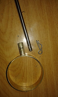

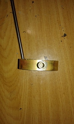

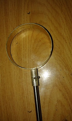

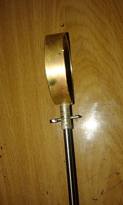

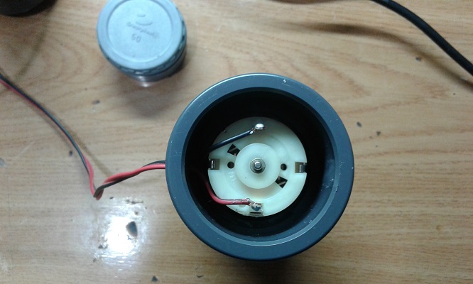

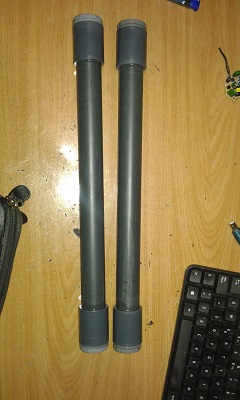

un buen amigo, Pepe Burgos, me hizo estas piezas de latón, para sujetar los cilindros donde van introducidos los motores, la verdad es que quedaron muy bien, y son muy prácticos, estas piezas van sujetas al eje principal de acero, y así puedo conseguir que el ROV, suba y baje, con la fuerza de los motores
a good friend, Pepe Burgos, made these brass pieces to me, to hold the cylinders where the motors are inserted, the truth is that they were very good, and they are very practical, these pieces are attached to the steel main shaft, and so I can get the ROV, rise and fall, with the strength of the engine

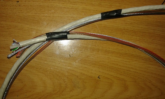

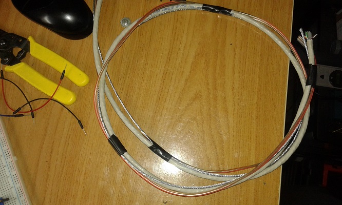

y por fin pude empezar con el cable umbilical del ROV
and finally I could start with the umbilical cable of the ROV
y ahora toca enrollar los tres cables, sin que se líen, para poder conseguir un tether como dios manda<br /><br />and now it's time to roll the three wires, without being lien, to get a tether as god

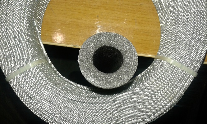

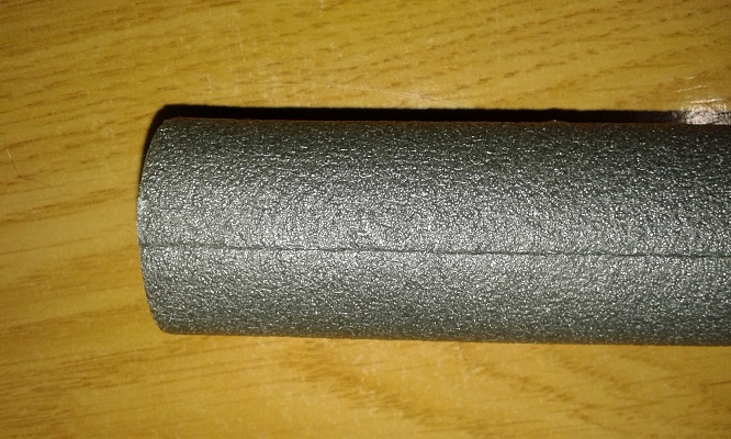

con un trozo de aislante de los que se usan en fontanería, cortado en trocitos, lo puse a una distancia de 20 centímetros cada uno, para darle flotabilidad al cable de datos<br /><br />with a piece of insulation of those used in plumbing, cut into pieces, I put it at a distance of 20 centimeters each, to give buoyancy to the data cable

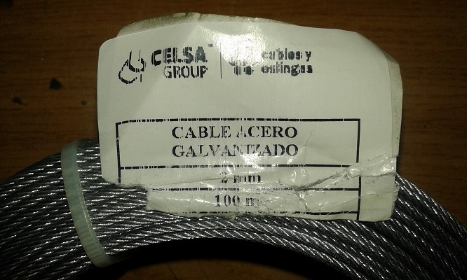

conseguí también un cable de acero de 100 metros para poder tirar de el en caso de emergencia<br /><br />I also got a 100 meter steel cable to be able to pull it in case of emergency

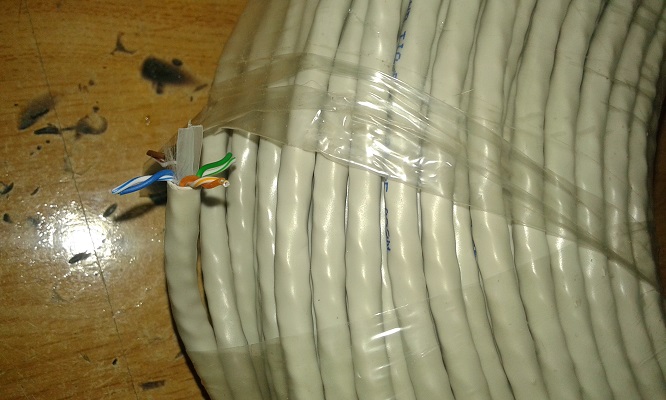

conseguí un cable cat 6 de 100 metros para la transmisión de datos<br /><br />get a 100-meter cat 6 cable for data transmission

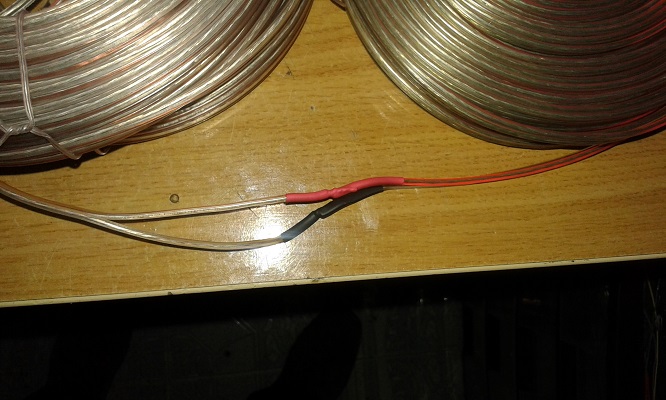

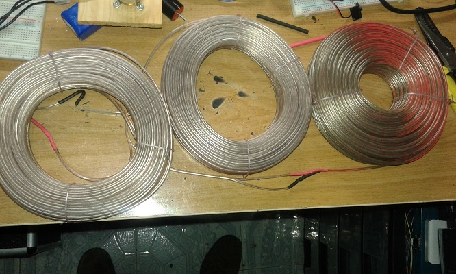

me hice con un cable de sonido, que por su calidad es el mejor para este tipo de proyectos, que lo utilizare como cable auxiliar, por si acaso, pero ya que lo tengo, prefiero ponerlo ahora que tener que desmontar el cable tether, para poner un cable<br /><br />I got a sound cable, which for its quality is the best for this type of project, I will use it as an auxiliary cable, just in case, but since I have it, I prefer to put it now than having to dismantle the tether cable, so put a cable

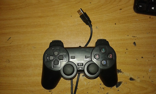

me gustaría utilizar también algún tipo de controlador para ordenador, que me indique la inclinación, la profundidad, y algún parámetro mas para el mejor control del ROV, ya que hasta ahora, si quiero controlar estos parámetros tengo que abrir el monitor serie de del IDE de Arduino
I would also like to use some type of computer driver, which indicates the inclination, depth, and some more parameters for the best control of the ROV, since until now, if I want to control these parameters I have to open the serial monitor of the IDE of Arduino
